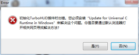

2018年12月14日插件更新后部分win7用户出现了插件功能无法正常运行的问题
该问题会导致用户左下角出现红色的错误提示
87b496493076b0ec.jpg 或者如下错误提示筐
387acfcd68b9473a.jpg 或者
J16Etc/GMT-8GMT-8000000201904212116386593.png
该问题解决方法为安装微软系统补丁KB2999226
以下下载地址仅适用win7 64位的系统:
https://download.microsoft.com/d ... 1-KB2999226-x64.msu
安装后重启电脑即可解决
网吧用户请联系网吧维护人员协助安装该系统补丁
发表于 2018-12-14 21:08:56 | 显示全部楼层
WIN10提示此更新不适合你的计算机
 楼主| 发表于 2018-12-14 21:09:51 | 显示全部楼层
cmd1155 发表于 2018-12-14 21:08
WIN10提示此更新不适合你的计算机
win10不需要安装这个吧

发表于 2018-12-17 11:26:13 | 显示全部楼层
可否不安装KB2999226补丁  直接下载api-ms-win-core-localization-l1-2-0.dll文件  放到系统目录C:\windows\System32,C:\windows\SysWOW64中
 楼主| 发表于 2018-12-17 14:53:23 | 显示全部楼层
禾火木风 发表于 2018-12-17 11:26
可否不安装KB2999226补丁  直接下载api-ms-win-core-localization-l1-2-0.dll文件  放到系统目录C:\window ...
你可以试试,我没试过
我系统一直装了这个补丁
我只是按照微软给出的解决方法给你们提供了解决方法
如果可行的话也可以告诉我一下
记得注册DLL
