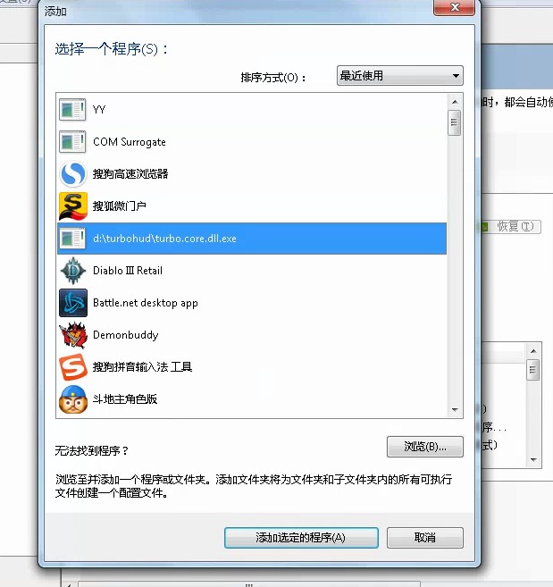

  • 选择3D设置-管理3D设置
  • 选择程序设置-添加程序
  • 从最近运行的程序中找到“TurboHUD.exe”并添加(下图是旧版的,把文件名替换为TurboHUD.exe即可)
  • 运行核心选择“高性能NVIDIA处理器“

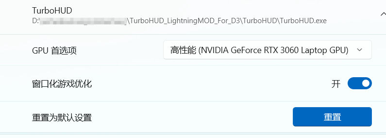

Win10-11操作如下:
  • 桌面右键-显示设置-显示卡-浏览添加插件的核心文件并设置为独立显卡运行
  • J29Etc/GMT-8+08000000202505112229469235.png
    停止插件后重新运行
    如果无效则反过来选择集成显卡后再试一次(大部分情况需要使用独立显卡才会不卡,不排除少部分情况需要换成集成显卡)
