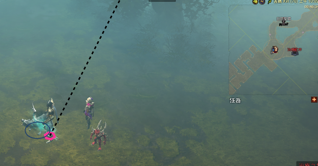

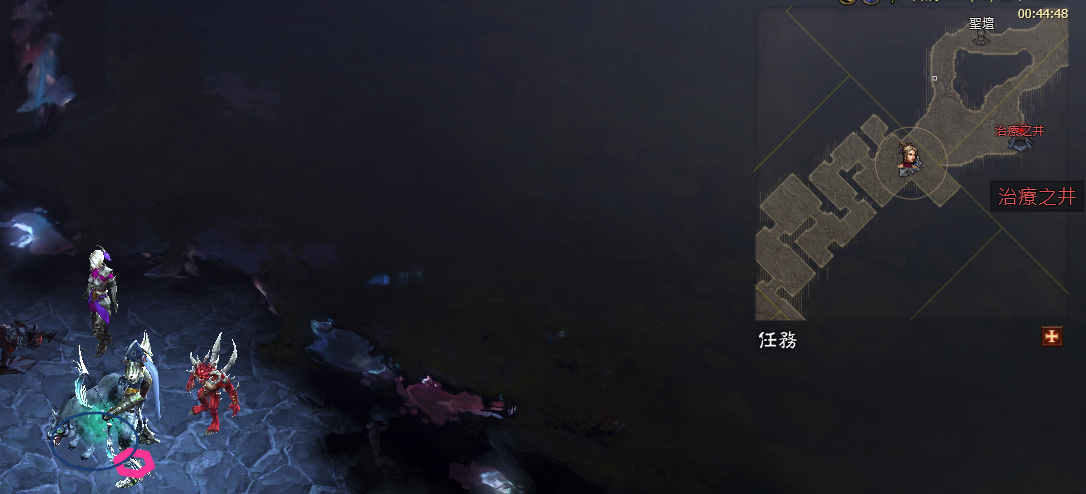

我還想請問一下 為什麼導航小地圖有顯示聖壇 可是我用DrawLineWorld(Hud.Game.Me.FloorCoordinate,actor.FloorCoordinate);他要在一定範圍內才會顯示?

发表于 2024-10-5 11:39:52 | 显示全部楼层
sakulasuky 发表于 2024-10-5 10:09
我還想請問一下 為什麼導航小地圖有顯示聖壇 可是我用DrawLineWorld(Hud.Game.Me.FloorCoordinate,actor.Fl ...
var markers = Hud.Game.Markers.Where(x => !x.FloorCoordinate.IsOnScreen() && (x.IsPylon || x.IsShrine));
这个是超远距离显示圣坛位置的,但无法判断具体的圣坛类型,只有当actor活跃时才可以知道具体类型

 楼主| 发表于 2024-10-5 11:43:14 | 显示全部楼层
感謝 這就是我要的
