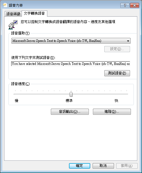

如題
使用Hud.Sound.Speak("我是中文");
不會念出來 但是英文會 可是大秘境又會有 "發現刷塔位置"
語音要怎麼樣才會能中文 我是WIN7
J09Etc/GMT-8GMT-8000000202304192009046869.png

能切換與音包嗎? 怎麼弄? 我已經在文字轉語音裡弄成繁體了 但是他還是一樣只會念英文  繁體的字一樣不念 using System.Speech.Synthesis;不給引用也就沒法用.SelectVoice做切換 有啥方法直接在CODE裡面弄嗎?

好吧 我發現問題了 他語音調用的是X86的檔案 我註冊表只弄X64的路徑X86的沒弄所以他抓不到X86的就判定不可用   話說導航不是64位元的嗎?怎麼會去讀X86的資料
改寫註冊檔已經解決了
