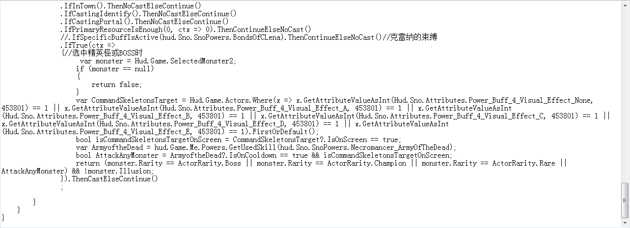

现在的脚本自动放骷髅的策略是杰西套未生效时,选中任意怪自动放,选中精英也自动放。 大概是这样对吧?
但是,第二条件,选精英自动放,只要一直选中,就每两秒一次连续不停的放。
这样有两个缺点,
一是精英比较多时,选中血多的放了之后,不小心鼠标划过其他精英,就又自动放了。
二是慢刷层,打王把能量打没了,王瞬移后,骷髅失去目标,无法再次释放,很尴尬。
能不能教我怎么把精英和王删掉,只留“杰西套未生效时才自动放”这一个条件。
或者劳烦您把改好的传给我,不胜感激!

一直放是因为你带了黄道吧
如果技能消耗低于25点能量且装备黄道时就会选中任何怪就放
你说的选中精英每两秒放一次的情况是只在亡者大军处于CD时,且之前号令骷髅正在攻击的目标处于屏幕中时才会在瞄准该目标时每2秒放一次

2秒放一次的模式有些时候很尴尬。就像我说的精英多时,瞄准了血多的,结果鼠标划过其他的就换目标了。
求教,怎么删除脚本里的精英和王的2秒一次的条件。

你删除不是解决方法,优化才是解决方法
如果你非要删除,你每次启动插件都要求你更新该文件的
发表于 2022-4-24 02:54:06 | 显示全部楼层
非要删的话就删掉TurboHUD\plugins\LightningMod\SkillHandlers\Necromancer\NecCommandSkeletonsPlugin.cs里面最后一段规则

我要删除BOSS和精英的2秒一次,请问从什么地方开始删?
