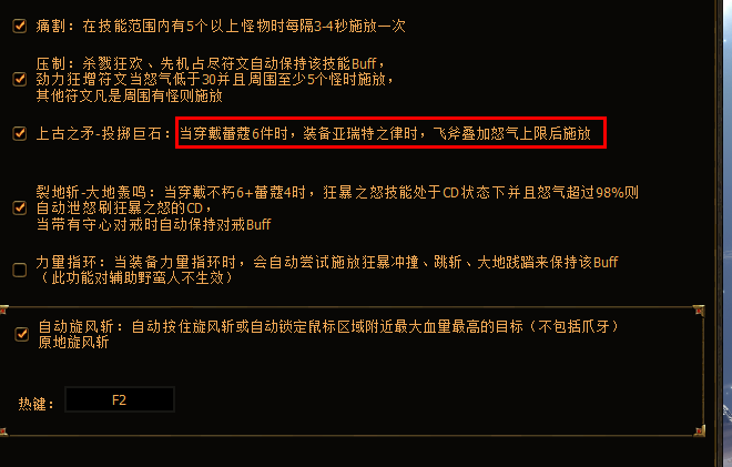

如题,装备了新版蔻蕾6件套(分别尝试了6件套和5+华戒)武器也装备了亚瑞特之律(主手副手都尝试了),上古之矛的铭文也是投掷巨石,满怒气后不会自动释放

哦哦,好的,谢谢,因为我看说明上没写需要那个护腕
另:夜里赌博出了那个护腕,我用的萃取,依旧无法自动打抛石
J32Etc/GMT-8GMT-8000000202204190032583832.png
