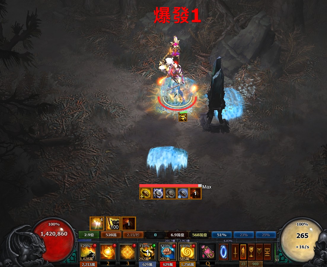

當怪一堆時,很容易跟元素戒的圖示、文字疊在一起
中老年人的遇到這個情況時,眼睛都看花了,實在很困擾
雖然可以將圖示改到角色圖示旁邊,但看久了脖子實在很酸
所以在此提個需求,可否增加對元素戒的圖示列加上下列參數
圖示列的X軸變量(offsetX)、Y軸變量(offsetY)、圖示Size(SizeMultiplier)
爆發提示的X軸變量(offsetX)、Y軸變量(offsetY)、文字Size(SizeMultiplier)
這樣子就可以依據自己的需求調整圖示列的大小以及位置
或是,麻煩告知這幾個值是放在那個plugin檔,自己來修改也可以,謝謝

建议你直接用通用元素的文字显示,不支持改位置,目前图标元素戒指只支持显示在角色上方或角色头像右侧,是按照角色位置的不好改

也提供一個暫時的解決方式,造福中老年人吧
TurboHUD\plugins\DAV\DAV_COE.cs
要做一些顯示位置或圖示大小的調整,請修改10、11、16、86這四行的數字即可

麻烦问下,元素图标位置不变,想改大小,数值在哪里?如何修改?
DAV_COE.cs  该文件用什么打开  谢

DAV_COE.cs 可以用記事本編輯
第10、11行可以修改顯示位置
第16行 決定進度條的高度
第86行 決定圖示的大小
