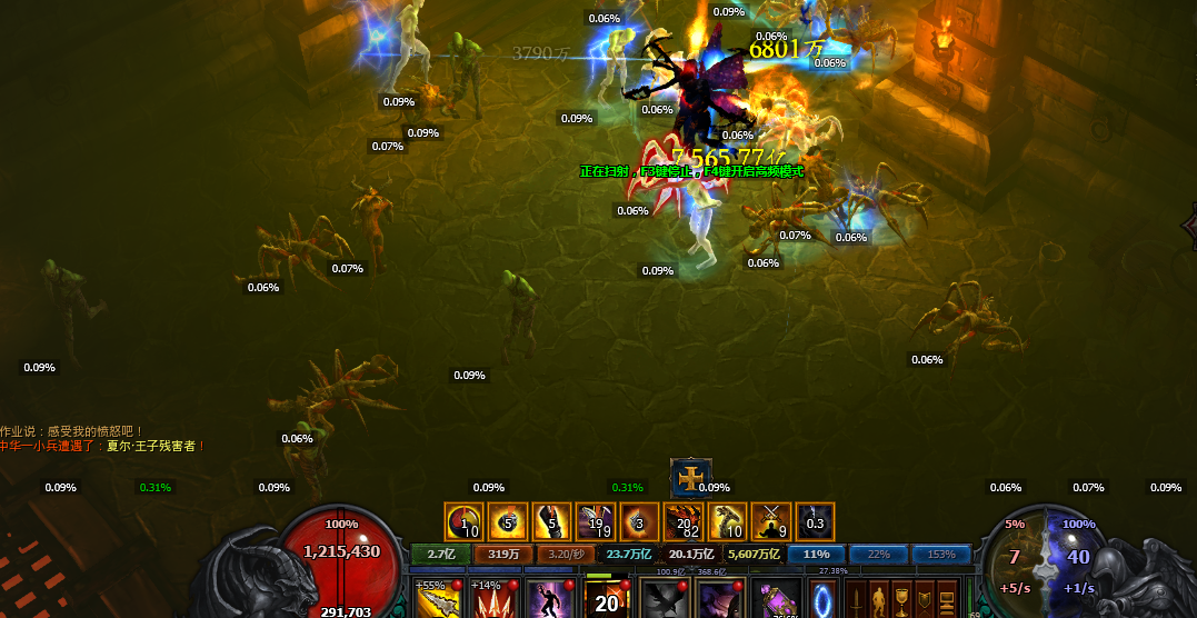

之前用着都正常,目前突然感觉憎恨值消耗的比以前快了很多,搞不清楚是什么原因,麻烦看下  谢谢
之前F3 开始 到结束基本上不用停,现在很快就没有憎恨了。

怪很多 憎恨值没了
发表于 2021-12-14 14:53:40 | 显示全部楼层
蓄势待发换成回憎恨的呢

 楼主| 发表于 2021-12-14 19:06:29 | 显示全部楼层
TurboHUD 发表于 2021-12-14 14:53
蓄势待发换成回憎恨的呢
试了一下  还是很快就没了
发表于 2021-12-14 20:21:06 | 显示全部楼层
simonliu 发表于 2021-12-14 19:06
试了一下  还是很快就没了
那你可能需要减耗

 楼主| 发表于 2021-12-14 20:25:52 | 显示全部楼层
TurboHUD 发表于 2021-12-14 20:21
那你可能需要减耗
前几天没这情况啊,我也没换装备
发表于 2021-12-14 21:25:28 | 显示全部楼层
simonliu 发表于 2021-12-14 20:25
前几天没这情况啊,我也没换装备
你自己看看你的追踪箭有打吗,如果有打的话,那就是正常现象

发表于 2021-12-19 20:02:31 | 显示全部楼层
你这攻速太高了,都3.几了。单手弩攻速堆到2.15上6挡就行了,最多2.5上5挡,3到3.75伤害没提升,反而耗能剧增。
