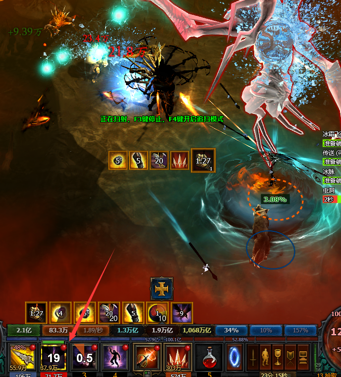

如果你带元素戒指的话会尽量覆盖元素爆发期,所以不会CD好了立即释放 J20Etc/GMT-8GMT-8000000202007080020223835..png
