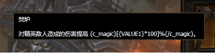

2 物品栏上面的显示当前为威能 有些物品的说明带有乱码

2.当前萃取的物品显示的特效词缀目前没办法显示具体值,因为客户端挖掘中仅仅提供的是字符串(也就是你现在所看到的变量,这不是乱码)
