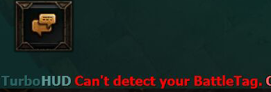

启动插件后左下角红字Can't detect your BattleTag
发表于 2015-9-28 22:41:41 | 显示全部楼层 |阅读模式
该问题由于TurboHUD插件无法读取游戏客户端战网名称引起,出现该问题有以下两个原因
1.插件版本与游戏版本游戏版本不一致导致无法读取失败

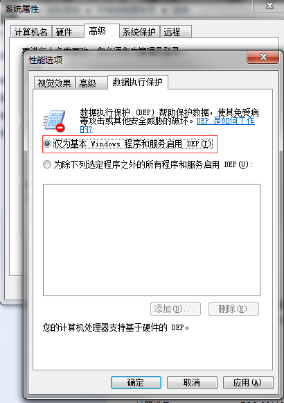

2)关闭数据执行保护DEP,右键桌面“计算机”——“属性”——“高级系统设置”——“高级”选项卡——性能“设置”——“数据执行保护”选项卡——选择“仅为基本windows程序和服务启用DEP”,如下图设置
