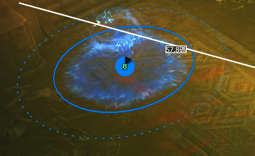

发表于 2020-4-5 13:40:37 | 显示全部楼层 |阅读模式
同提  魂蛋的虛線 是否可改顏色 或者明顯點
EE
EE
发表于 2020-4-5 18:29:09 | 显示全部楼层
不能,建议自己改代码实现
48
48
 楼主| 发表于 2020-4-8 00:57:02 | 显示全部楼层
TurboHUD 发表于 2020-4-5 18:29
不能,建议自己改代码实现
請問 代碼的資料夾在哪裡  我應該會改 但是不知道資料夾在哪!~~
麻煩大大 提示 感謝^^
发表于 2020-4-8 16:49:45 | 显示全部楼层
关闭管理器软件后再用文本工具编辑\TurboHUD\pluginsX\glq\GLQ_PluginEnablerOrDisablerPlugin.cs
把下方代码插入到文件第一行,
  1. using SharpDX.Direct2D1;
复制代码
把下方代码插入到//CustomizeStart下方,代码内255, 0, 128, 255, 2部分代表:透明度,R,G,B,粗细
  1. Hud.RunOnPlugin<GLQ_SpiritBarrageIcon>(plugin => {
  2.                 plugin.minspiritbarragDecorator2 = new WorldDecoratorCollection(
  3.                 new GroundCircleDecorator(Hud)
  4.                 {
  5.                     Brush = Hud.Render.CreateBrush(255, 0, 128, 255, 2, DashStyle.DashDotDot),
  6.                     Radius = 15,
  7.                 }
  8.                 );
  9.             });
复制代码
修改完后保存文件,重开软件就可以了,至于代码中255, 0, 128, 255, 2部分自己改成喜欢的就可以
