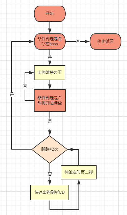

发表于 2021-8-9 20:02:03 | 显示全部楼层
希望作者可以看一下,这个是以前的豆角队伍王战蛮子宏逻辑框图,可以让王战期间蛮子更轻松一些,杀王职业也可以打出来更高的输出,毕竟还是有不少新手蛮子杀王只踩一脚。当然这个只是提供了踩踏方面的逻辑,还有几个状态技能需要你们这边进行相应的修改,比如王战期间只维持盾墙,不在一直刷了CD就使用加速吼和增伤吼,从而占据黄岛的刷新CD导致踩踏刷不过来、   因为这个是以前做的豆角杀王的宏逻辑框图,现在需要你们根据这赛季法师职业杀王进行相应的元素识别修改。最后希望国家队的宏优化越来越好。
蛮子杀王逻辑。改一下职业元素识别即可适用于本赛季
发表于 2021-8-13 10:39:05 | 显示全部楼层
这个好啊。要支持一波
