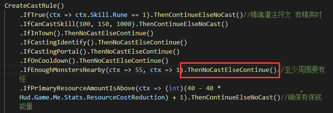

我看到并发现了管理大大在20#上传的附件有过修改,我先前还一直在用第一版,尤其判断精英/BOSS,小怪的情况,简化了语句,谢谢
但是貌似有一个地方写错了,导致不召唤骷髅 J50Etc/GMT-8GMT-8000000201906021350483154.png
红框部分如果改为.ThenContinueElseNoCast()貌似就正常了,不知道是不是呢?

判断周围怪物那个确实是写反了,已经纠正并没测试所以没发现

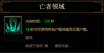

第三段增加条件,携带死地(适用于死地魂法BD,大招流,打的就是死地爆发10秒,需要大量CDR词缀配合减CD诅咒,建议面板CDR至少55%以上,62.35%是极限了,需要李头+钻石+6条8%CDR词缀+武器10CDR)
第三段思路(个人见解)

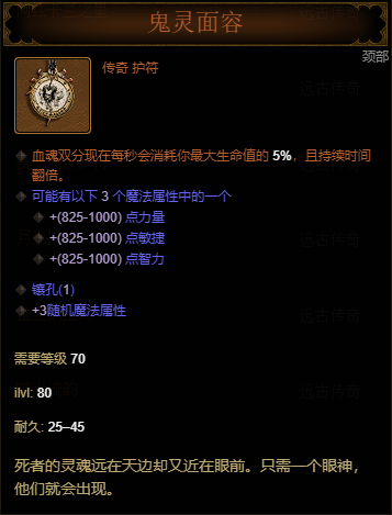

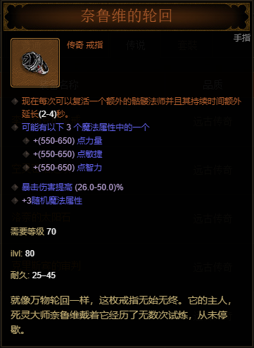

J49Etc/GMT-8GMT-8000000201906101049413259.png J50Etc/GMT-8GMT-8000000201906101050109524.png J55Etc/GMT-8GMT-8000000201906101055526522.png
注:戒指+1=一次召唤2个,双分*2=一次召唤4个,项链使双分时间翻倍=15*2=30秒,亡者领域(死地)10秒。
1:非双分期间,尽可能保持2个(仅召唤一次)骷髅法师
2:双分期间,尽快召唤10个双分后满魂能骷髅法师(若在双分之前召唤过2个,需要覆盖非双分阶段的那次召唤,也就是说至少要召唤3次)
3:双分期间,召唤出10个双分满魂混骷髅法师后,不再立刻召唤满魂骷髅法师,而是待第十个骷髅法师消失前0.5秒再次召唤
个人认为:第三段不好写,怎么判断召唤出来的骷髅法师是双分期间召唤的还是非双分期间召唤的?
死地的10秒肯定在双分的30秒内被覆盖(雷电宏自带的死地是开启双分后施放),所以才以双分来判断
J50Etc/GMT-8GMT-8000000201906101050407215.png
请其他用户建言献策,提供该BD思路
