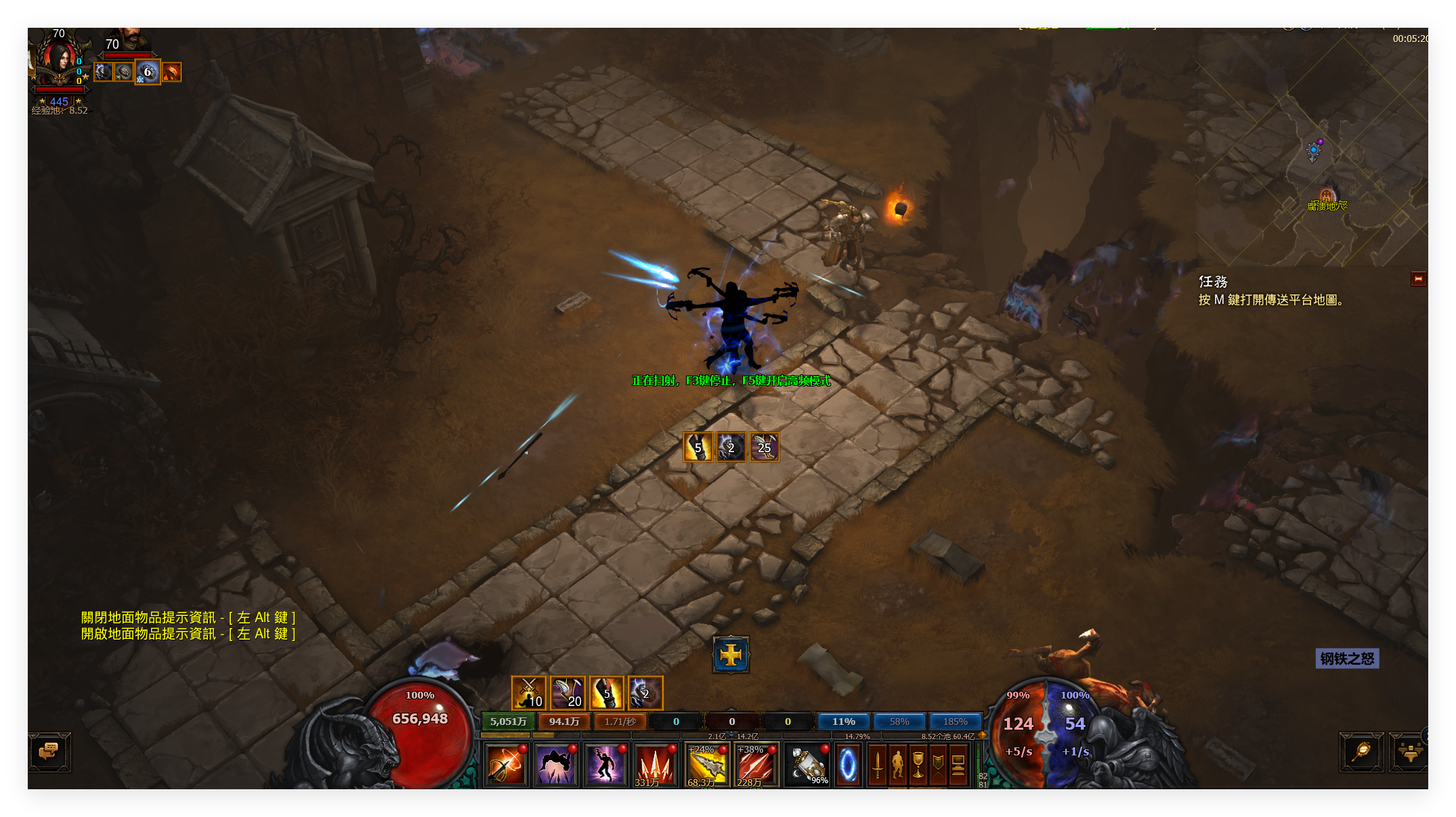

J11Etc/GMT-8+08000000202502111711499806.png 自动拾取和宏在我的测试中在这个地图也能工作,你在这个地图画3个圈的位置你可以看我的小地图,属于3个不同的区块,这3个区块的位置读取到的是外面开门的位置,中间2个正常的区域读取到的就是当前正常的区域,所以我感觉和外面开门的位置有关,但我想不到哪里开的门会被认为在城镇中导致宏不工作,另外,如果你遇到宏不工作和自动拾取不工作时,是否在物品附近会提示按F3拾取?最后确认一下,这是否和难度或多人游戏有关?

我也遇到了这个问题   这几张图应该被判断成城内了 所以不放技能也不捡东西  蓝门是我在城里敲出来的 我再试试到野外去敲门 看看遇到这几张图还放不放技能
破案了 再野外敲出来的门 进去没问题
就是因为是城里的蓝门 进去后 这几张图被判断成了城里 大佬看看能不能想办法解决

 楼主| 发表于 2025-2-11 18:28:16 | 显示全部楼层
TurboHUD 发表于 2025-2-11 17:13
自动拾取和宏在我的测试中在这个地图也能工作,你在这个地图画3个圈的位置你可以看我的小地图,属于3个不同 ...
还真是开门位置的问题  我都是在角斗场组队巫医开的门   刚才正常野外出的门是正常的  难怪了
发表于 2025-2-11 18:30:33 | 显示全部楼层
sssooo 发表于 2025-2-11 18:28
还真是开门位置的问题  我都是在角斗场组队巫医开的门   刚才正常野外出的门是正常的  难怪了 ...
这是游戏的bug,插件要解决比较麻烦

发表于 2025-2-11 22:15:37 | 显示全部楼层
我这几天一直也有这个问题,我看到帖子也是刚刚也是没想通,按说有问题应该都是一样的,刚刚管理的发言给了我启发,我去试了试,确实在角斗场里开的蓝门,这三张图有问题,两张是全部失效,一张是部分位置失效,但是在野外开的蓝门是没问题的,希望早日解决

发表于 2025-2-18 14:30:55 | 显示全部楼层
同样出现了这个问题,水人,那几个图固定失效,不自动拾取,也不放技能,但是按快捷键会拾取。我也怀疑是因为城内开门导致,因为在过图的时候导航是显示队友位置在新崔。
发表于 2025-2-18 14:34:25 | 显示全部楼层
arbitratoryang 发表于 2025-2-18 14:30
同样出现了这个问题,水人,那几个图固定失效,不自动拾取,也不放技能,但是按快捷键会拾取。我也怀疑是因 ...
不要城镇内开门,这是游戏bug,在部分bug地图中,插件会读取到无效位置会导致整个插件奔溃,所以插件在读取到无效位置时会尝试读取上一个父地图位置,也就是蓝门外的位置,就是你开门的位置,导致了被认为你在城镇里,然后自动拾取和宏都会停止,因为这些宏在城镇内不会主动工作。研究了几天没有很好的解决方法,这个改动改起来属于牵一发动全身,不好优化。
发表于 2025-2-18 22:37:56 | 显示全部楼层
该问题已尝试修复,可以再试试
