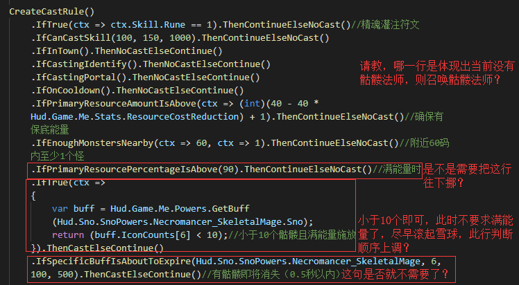

过了那么多天,终于把散件魂法凑出来了,因为节奏太快,经常来不及观察魂法释放的情况,毕竟魂法也是魂斗罗职业
暂时发现了一个疑问,就是如果当前并未召唤过任何骷髅法师,则不会主动召唤,所有后续的召唤都是以进门后首次手动召唤之后,才继续下去的,这个跟雷电宏的脚本有关吗?
精魂灌注符文部分
想法,
1,当“骷髅法师”不存在时,施放“骷髅法师-精魂灌注”;
2,当骷髅法师数量小于10,且精魂≥40时,施放“骷髅法师-精魂灌注”;(目的:尽快堆积起数量,尽早滚起雪球,初期由于骷髅法师少,档子弹、吸引仇恨的太少,导致本体猝死率太高,一般出现在清场、进门、换层等情况)
否则,当“骷髅法师”存在且小于1秒时,施放“骷髅法师-精魂灌注”;(由于“2”保证了骷髅法师始终在8个以上,所以此条用不上了)
3,否则,当精魂值=MAX时,施放“骷髅法师-精魂灌注”;(无视当前骷髅法师数量,用满精魂召唤的高伤害骷髅法师顶掉先前不满精魂所召唤的骷髅法师,此时雪球已经滚起来了,有尸体,回精魂)
关于上述2,还请各位玩家建言献策,是否有必要先凑10个帮忙阻挡伤害,滚起雪球,防止大概率猝死?(我是在做悬赏的是否发现这个问题的,当时频繁换图,然后带着2个法师躲啊躲啊,伤害起不来,精魂跟不上,只能手动先召唤了)

发表于 2019-5-30 16:20:21 | 显示全部楼层
michael_han1986 发表于 2019-5-30 10:51
过了那么多天,终于把散件魂法凑出来了,因为节奏太快,经常来不及观察魂法释放的情况,毕竟魂法也是魂斗罗 ...
要改成你这样都只需要改慢能量条件后执行ThenCastElseContinue()即可,表示满能量就放,否则往下判断是否满10个骷髅,不满则继续放,最后一条可留可不留,留的话继续往下判断,即使满10个,但有一个快消失了,也放。
另外,整个代码里没有“当前没有骷髅法师,则召唤骷髅法师”的代码,这个可以直接用不满10个代替,因为没有骷髅法师也算低于10个(0个)

发表于 2019-5-30 16:24:05 | 显示全部楼层
但我认为可能会出现恶性循环,一有能量就招了骷髅,然后骷髅太弱打不死怪,导致接下来不断的消耗能量召唤垃圾骷髅难以积攒能量
