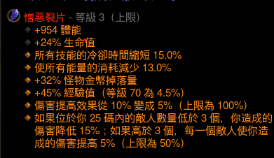

[求助] P72_ItemPassive_Soulshard_009怎麼從BUFF讀取當前增傷呢?
24
99
99
发表于 2025-9-27 18:28:24 | 显示全部楼层 |阅读模式
J24Etc/GMT-8+08000000202509271824075166.png
        attr        Item_Power_Passive        486179        1        power: P72_ItemPassive_Soulshard_010        attr        Item_Power_Passive        486178        0.00999999977648258        power: P72_ItemPassive_Soulshard_009
請問怎麼從BUFF讀取當前增傷呢? 難道要直接計算玩家身邊的怪物數量嗎?  我比較想從BUFF那獲取曾數 因為那樣比較準
