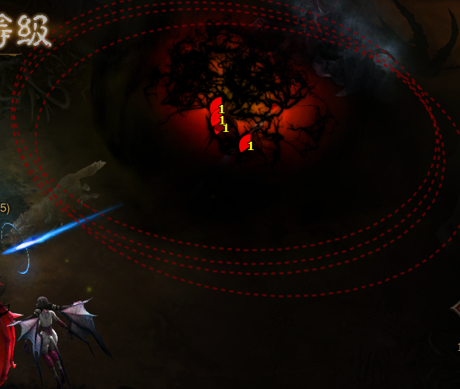

 楼主| 发表于 2025-6-13 18:15:58 | 显示全部楼层
危险地面效果提醒,是开着的,但是实战发现不明显,显示效果是黑色的,也没有出现计时器,希望增加一个圈,或者换一个显示颜色。
发表于 2025-6-13 18:18:01 | 显示全部楼层

 楼主| 发表于 2025-6-13 18:25:52 | 显示全部楼层
嗯,我又调了下可以正确按照你发的显示了。但是但是,外围的虚线和其他技能,宠物,自爆的显示很像,打单人可能没问题,但是国家队,怪物多人多时候,不管是进度自己还是蛮子,因为现在开导航显示的东西很多,能否换一个虚线颜色,或者让显示的更明显一点

发表于 2025-6-13 18:38:42 | 显示全部楼层
d3barb 发表于 2025-6-13 18:25
嗯,我又调了下可以正确按照你发的显示了。但是但是,外围的虚线和其他技能,宠物,自爆的显示很像,打单人 ...
目前管理器不支持颜色更改,但你可以自己通过代码更改。
操作方式为:
1.关闭插件管理器整个程序
2.记事本打开\TurboHUD\pluginsX\glq\GLQ_PluginEnablerOrDisablerPlugin.cs
3.将以下代码复制到//CustomizeStart的下一行
[C#] 纯文本查看 复制代码
Hud.RunOnPlugin<GLQ_DangerousSkillsPlugin>(plugin => {plugin.GeyserTethrysDecorator = new WorldDecoratorCollection(new GroundCircleDecorator(Hud){Radius = 15,Brush = Hud.Render.CreateBrush(160, 128, 0, 0, 3, SharpDX.Direct2D1.DashStyle.Dash)});});
4.修改代码中的160, 128, 0, 0, 3分别对应透明度, R, G, B, 粗细,并保存
5.重新启动插件

 楼主| 发表于 2025-6-13 19:53:41 | 显示全部楼层
感谢,实测可行,问下如何改虚线为实线?
发表于 2025-6-13 19:55:33 | 显示全部楼层
d3barb 发表于 2025-6-13 19:53
感谢,实测可行,问下如何改虚线为实线?
把代码里的dash改成Solid

 楼主| 发表于 2025-6-14 20:03:21 | 显示全部楼层
打了一天发现在圈内边缘,怪物不会掉血,也就是说圈显示的范围大于实际黑水范围,我看代码是15码,想问下你能否从代码看黑水实际的范围?另外,这个显示过大是否额外受到拉视角的影响。谢谢
