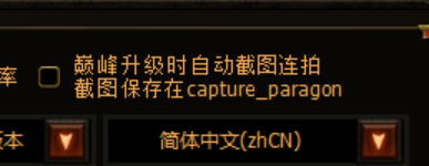

导航原本有巅峰升级时截图,还不如改成死亡时截图呢,玩专家的可以看看怎么死的,死的时候的状态
