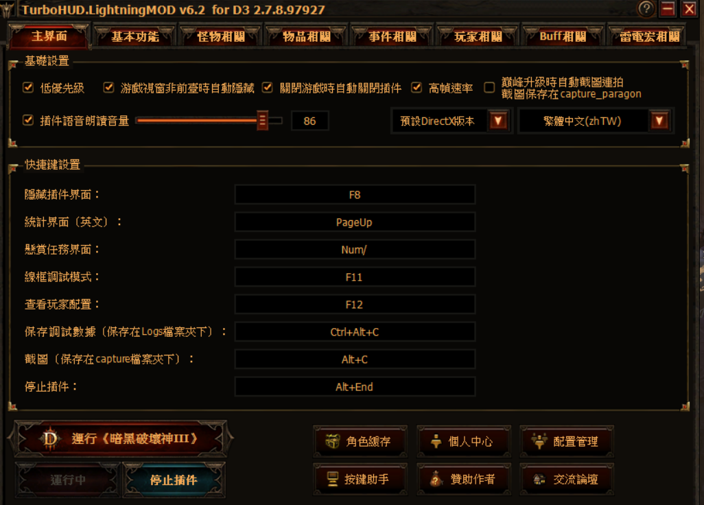

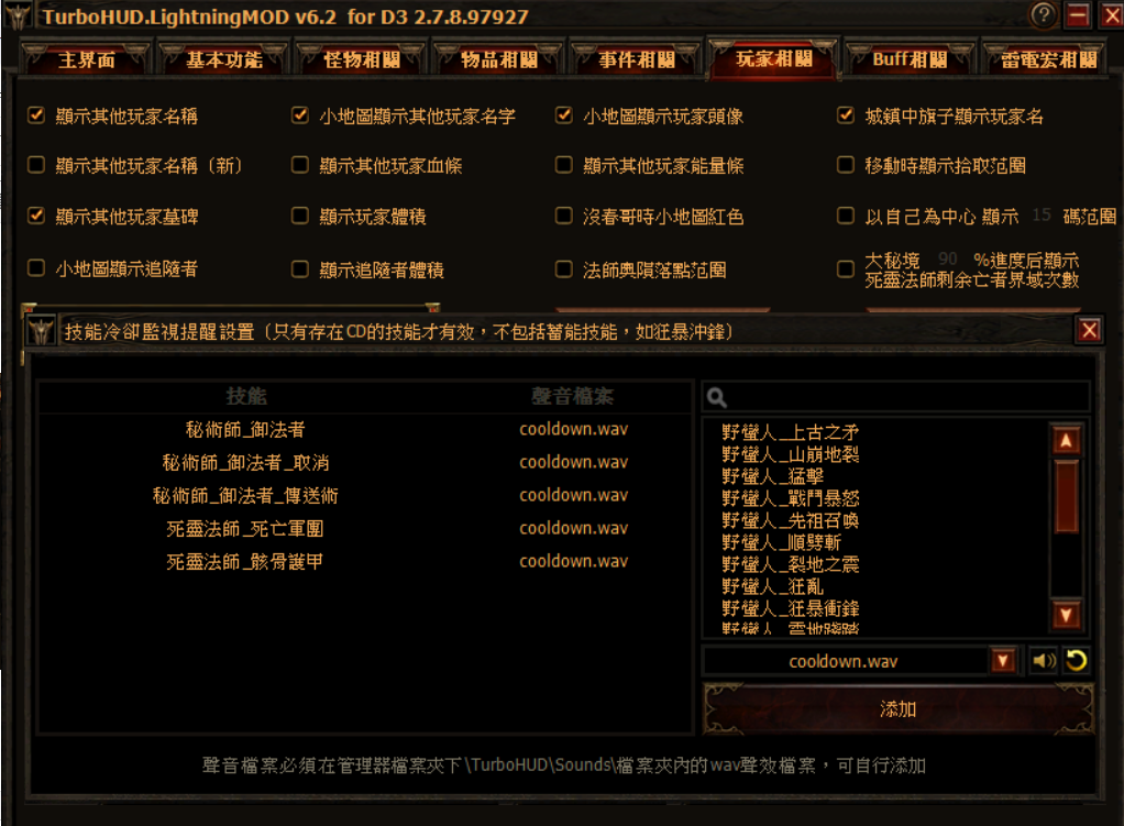

我想添加死靈法師的死亡軍團技能監視提醒
已將該技能添加並重啟
但技能冷卻結束時沒有提醒聲
重啟數次確認此功能無法正常運作
J03Etc/GMT-8+08000000202411111303258091.png
J04Etc/GMT-8+08000000202411111304031427.png
J03Etc/GMT-8+08000000202411111303586200.png
发表于 2024-11-11 15:07:54 | 显示全部楼层
测试没有问题,你可以点击声音选择菜单右边的喇叭试听,看有没有声音。
44
44
 楼主| 发表于 2024-11-11 17:23:16 | 显示全部楼层
聽有聲音,還把每個提醒聲都測試了,但就是進大米後冷卻結束了也沒聲音.........
发表于 2024-11-11 17:37:03 | 显示全部楼层
你看是不是在声音合成器里面把turbohud给禁音了
