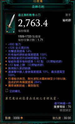

var buff = Hud.Game.Me.Powers.GetBuff(485707);    //ISnoPower Generic_P71ItemPassiveEthereal011 { get; }  485707
Font.DrawText(DefaultFont.GetTextLayout(buff.SnoPower.DescriptionLocalized), XPos, YPos + (t * 20) );
使用 foreach 讀取IconCounts 發現無法取得堆疊數 只能讀取是否擊中(0跟1) 請問該如何讀取他的堆疊數
無形巫師之刺
無形巫師之刺

無形武器似乎是分開的 由下表推論應該不是 所有无形武器的buff buff.SnoPower.DescriptionLocalized可以看她的敘述為 圖片中 連續擊中敵人會使傷害提高10%.........

另外他確定是包含IconCounts的 但是裡面的值我歷遍後發現只有是否擊中怪是實時變化其他都是0
所以我在想他是否像打王的那顆寶石那樣讀不到層數必須自己計算
如果有讀取方法請回復一下 感激不盡
