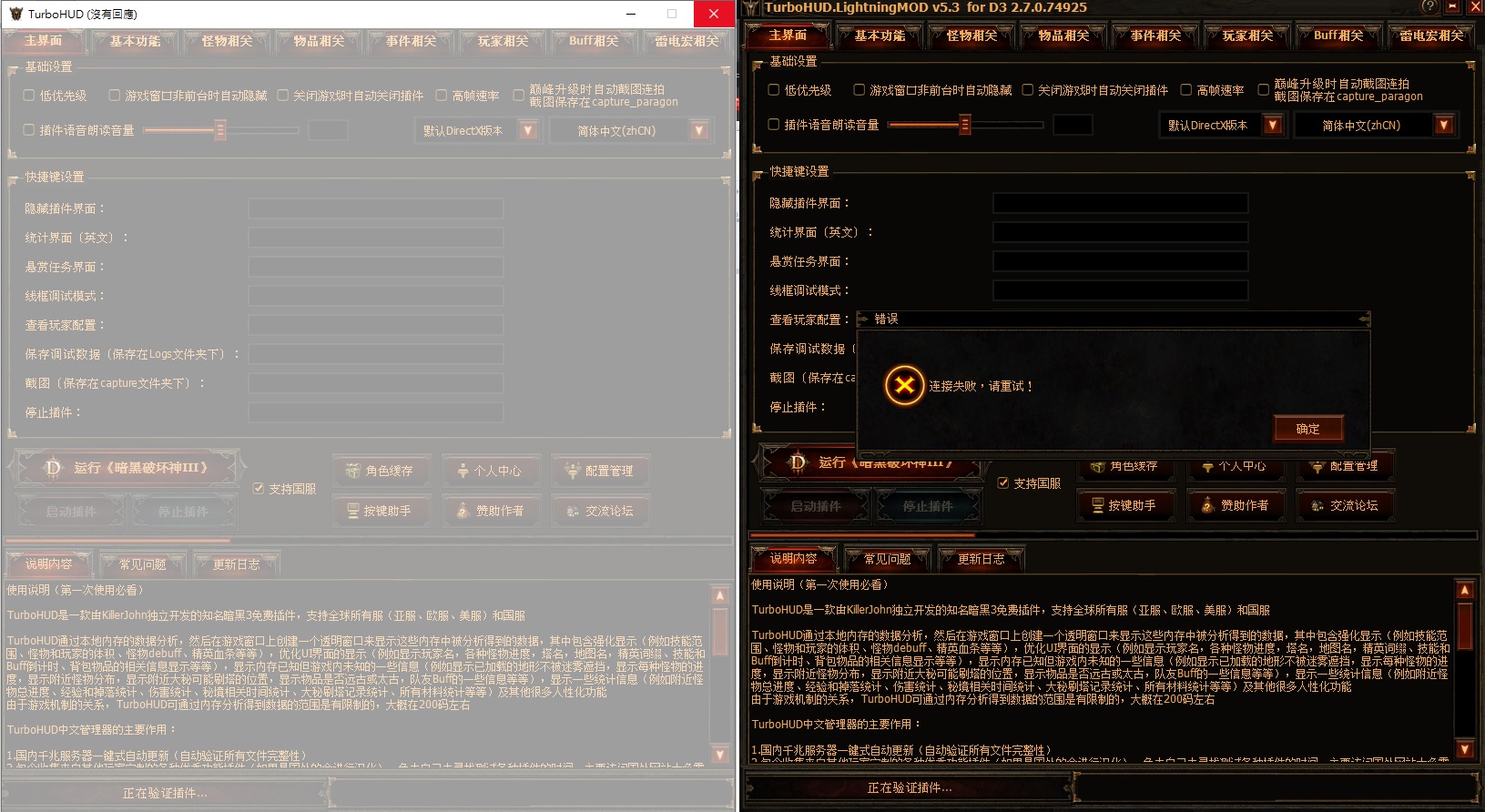

昨天重灌了win10
也照著防毒的該關都關了,也沒下載其他防毒軟件,防火牆該允許的都允許了,甚至全都關起來了
然後直接用了組策略關了win10的防毒跟UAC,整個檔案刪除重新下載過,也重新安裝了一次
就是怎麼樣也開不起來,【連接失敗,請重試!】之後按登錄又是卡住一樣的循環....

測試很久之後終於找到問題了 提供有類似問題的人試試看:
因為重灌系統後,網路線是WIFI機接下去的,雖然是可以上網但就不知道為何沒辦法使用TurboHUD
後來網路線直接接上主機,設立了網路撥接連線,後來就可以使用了
後續裝回WIFI機分享到主機也都可以持續使用

理论上跟什么方式上网关系是不大的,但有可能是ISP运营商给你的网段连接大陆有问题,当你重启路由器重新分配网段后解决了这个问题
