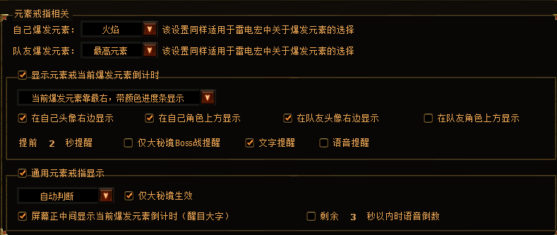

如题,比如玩蛮子的时候,进度阶段有时候不会显示40的元素 会变成法师的元素倒计时 王战则有时候会相反。
设置是这个 看看对不对

 楼主| 发表于 2021-5-13 12:52:48 | 显示全部楼层
离得远检测不到我知道 现在遇到的问题就是2个输出都在屏幕内的时候 进度阶段会显示法师的元素 杀王阶段变成40的元素

如果多个带有元素戒的玩家在屏幕内,优先显示的元素戒的顺序是:巫医、死灵法师、圣教军、法师、野蛮人、猎魔人、武僧
所以理论上不存在你说的这种可能。我是指通用元素戒显示的这个功能,不是图标版的元素戒指(图标版可以单独为每个人显示)
 楼主| 发表于 2021-5-13 14:14:00 | 显示全部楼层
TurboHUD 发表于 2021-5-13 13:44
如果多个带有元素戒的玩家在屏幕内,优先显示的元素戒的顺序是:巫医、死灵法师、圣教军、法师、野蛮人、 ...
是的 目前正常国家队配置 死灵,法师,蛮子,猎魔人配置。进度阶段屏幕中间大字会显示法师的元素倒数计时,而到了首领阶段就会变成死灵的元素计时。平时我打蛮子的时候基本都会碰到这个问题,且很大概率会出现,所以只能看头像框他们对应的元素来踩怪了,挺麻烦的。导航设置图上边我也发了,您看看设置应该也是对的。
发表于 2021-5-13 19:38:52 | 显示全部楼层
xjwl949 发表于 2021-5-13 14:14
是的 目前正常国家队配置 死灵,法师,蛮子,猎魔人配置。进度阶段屏幕中间大字会显示法师的元素倒数计时 ...
就如我所说,优先显示的顺序就是我说的那样,如果死灵和法师同时存在,那么会优先显示死灵的。如果你显示的是法师的,那么说明死灵不在你附近

发表于 2021-5-16 10:42:36 | 显示全部楼层
没用过自动判断的!我都是谁进度输出我就单选谁!40输出我就选40,法师输出我就选法师!基本没出过问题!
