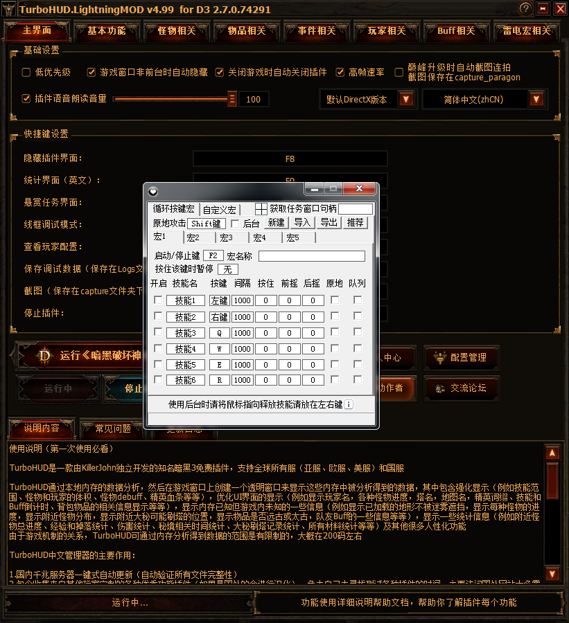

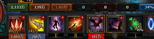

发表于 2021-4-15 23:57:27 | 显示全部楼层
把你游戏的技能键位截图,游戏里原地攻击的设置也截图一下

 楼主| 发表于 2021-4-16 22:58:48 | 显示全部楼层
我没用按键助手 一直用的雷电宏
发表于 2021-4-16 23:23:25 | 显示全部楼层
游戏里原地攻击的键位截图一下,目前从日志上看不出什么问题,我自己测试也没有问题
