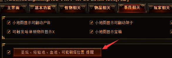

3.圣坛和其他的语音提醒在这里设置: J14Etc/GMT-8GMT-8000000202104061814265716..png ,自己删除治疗之井的语音文本就好了
