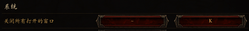

 楼主| 发表于 2021-3-27 20:24:29 | 显示全部楼层
你看我的设置~和游戏里的设置~~

 楼主| 发表于 2021-3-27 20:34:18 | 显示全部楼层
哦我知道了~也许是开着包裹所以就不关闭奖励框了是吗?
点评
打开任意UI界面时都不会按快捷键自动关闭奖励框或剧情框,避免影响玩家正常操作  发表于 2021-3-28 03:58

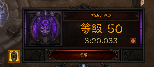

 楼主| 发表于 2021-3-27 20:45:48 | 显示全部楼层
不对啊~~就算我关了包裹栏也还是有这个奖励框没被关闭啊~~~
J45Etc/GMT-8GMT-8000000202103272045242308..png
发表于 2021-3-28 03:57:19 | 显示全部楼层
这个不是奖励框,这个不会被跳过!跳过的是完成任务或秘境增加经验和金币多少的那个框,这个属于大秘境通关时间的提示,不会跳过的,因为很多人会关注这个通关时间
19
19
 楼主| 发表于 2021-3-28 12:08:11 | 显示全部楼层
TurboHUD 发表于 2021-3-28 03:57
这个不是奖励框,这个不会被跳过!跳过的是完成任务或秘境增加经验和金币多少的那个框,这个属于大秘境通 ...
好的,谢谢哈。我还以为这个也可以按掉
