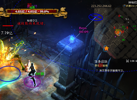

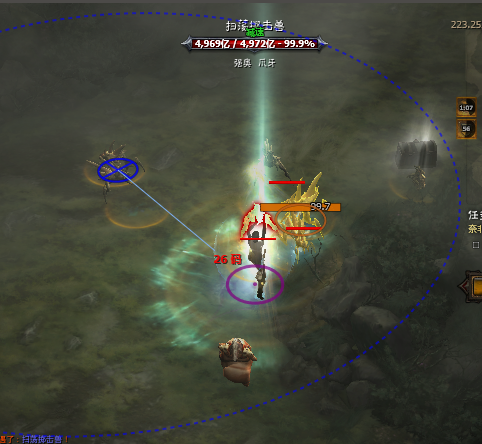

发表于 2020-12-8 13:37:40 | 显示全部楼层
刚构思,我就看看直播问问别人,大概知道动作的顺序和节奏。希望你能提供一些思路,都要宏操作些什么,注意些什么

发表于 2020-12-14 16:29:20 | 显示全部楼层
40宏完成了辅助显示和buff动作,还差攻击动作和踩神目,被豆角那边耽搁了1天
