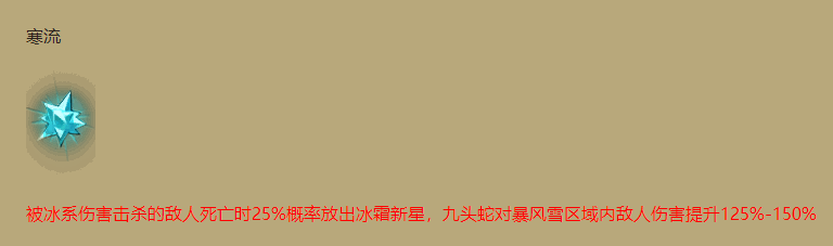

暴风雪释放规则:当装备传奇物品法师副手“寒流”且鼠标指针30码范围内有两只多头蛇,且鼠标指针15码范围内有精英或boss时,释放暴风雪技能。这个是比较难的雷电宏,难点在于暴风雪的释放,暴风雪是没有CD的,持续时间是6秒,又不需要不停地按,只要保持暴风雪覆盖住精英就可以了。
在鼠标指针30码内有两只多头蛇,且鼠标指针15码内有精英或boss,此时应当用暴风雪覆盖住精英或boss(使精英或Boss持续地受到暴风雪技能的打击)。手动操作的话是大概对着精英或boss保持小于6秒释放一次暴风雪。雷电宏该怎么操作,这个是个难点。
寒流特效
寒流特效
发表于 2020-10-15 19:26:25 | 显示全部楼层
你说的未受暴风雪打击,是不是指PTR里面的特效啊?这个好像正式服里没有吧
发表于 2020-10-15 19:34:09 | 显示全部楼层
不过可以换个思路,根据怪物的位置于暴风雪的位置距离来判断是否处于暴风雪区域内就可以了

 楼主| 发表于 2020-10-15 19:36:03 | 显示全部楼层
PTR里,蛇套的副手已经改了,法师传奇副手寒流加了特效,特效在3楼图里。
暴风雪是法师的一个技能,现在都是选择火符文了,因为火符文暴风雪范围大。
下个版本法师是这样操作的:
幽魂之刃叠5层奥能迸发→在精英脚下放一次多头蛇→幽魂之刃再叠5层奥能迸发→又在精英脚下放一次多头蛇→在精英身上释放暴风雪技能一般小于6秒放一次暴风雪,因为暴风雪持续时间为6秒→精英死亡玩家走人
