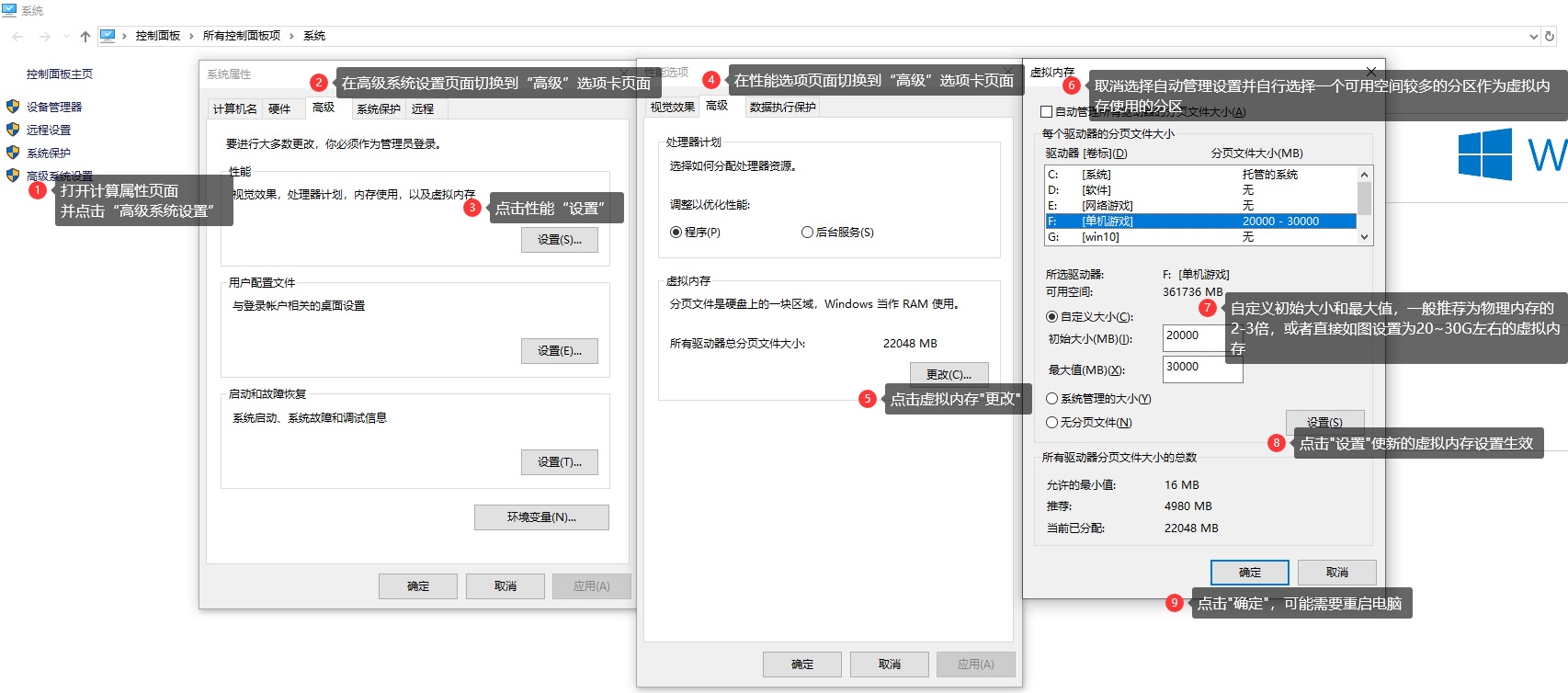

如果您的系统只有8G的物理内存,并且未设置虚拟内存时可能会发生因内存不足而导致插件自动退出的情况,实际表现为游戏过程中插件突然卡住数秒,然后界面消失,必须重新点“启动插件”才可恢复,但过不了多久,又会出现此情况,此类问题基本都是由于内存不足引起
解决方法如下图合理设置一个虚拟内存值即可解决桌面计算机右键——属性,打开下图的第1步界面(点击图片放大)
