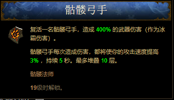

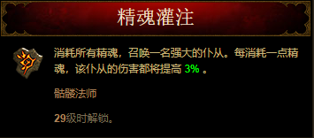

骷髅法师-精魂灌注——拉斯玛魂法、散件魂法等围绕惊魂灌注符文为主要输出手段的魂法BD
J10Etc/GMT-8GMT-8000000201905221010343091.png
骷髅法师-骷髅弓手——S17散件冰枪、散件冰枪响骨等以骷髅弓手提供攻速BUFF

当精魂≥40时,施放“骷髅法师-骷髅弓手”;
否则,当“骷髅弓手”BUFF存在且小于1秒时,施放“骷髅法师-骷髅弓手”;
当符文“精魂灌注”时;
当鼠标指向为敌人时;
当“骷髅法师”不存在时;
当精魂≥40时,施放“骷髅法师-精魂灌注”;
否则,当“骷髅法师”存在且小于1秒时,施放“骷髅法师-精魂灌注”;
否则,当精魂值=MAX时,施放“骷髅法师-精魂灌注”;
